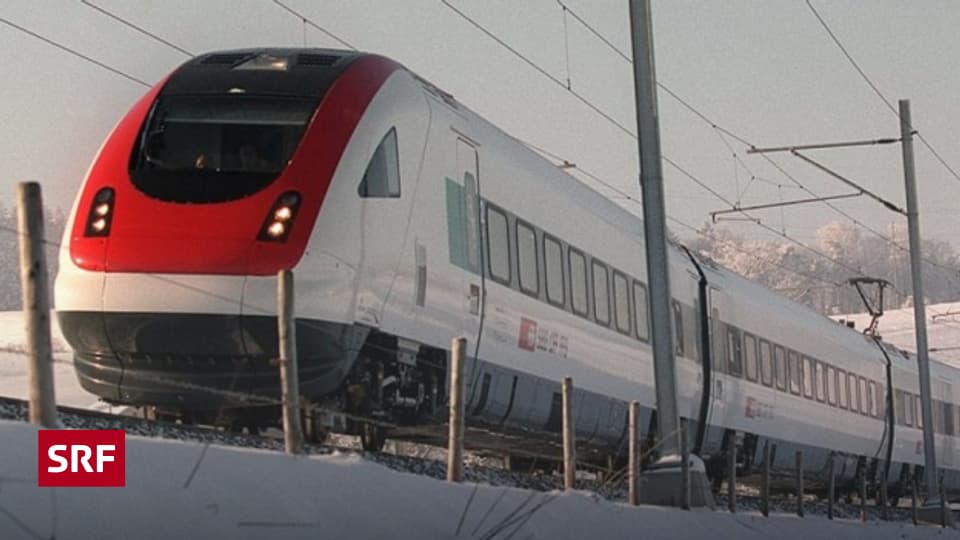

Schnellzüge sollen in Dornach halten - Regionaljournal Aargau Solothurn - SRFAuf der Zugstrecke zwischen Biel und Basel donnern die Schnellzüge aktuell am Bahnhof Dornach-Arlesheim vorbei. Geht es nach der Solothurner Regierung soll…www.srf.ch -
Im Laufental fahren dann keine Intercity mehr, sondern Intervillage? Sorry für den unsachlichen Einwurf, aber die diversen Linien der SBB zeichnen sich nicht durch überragende Durchschnittsgeschwindigkeiten aus, da muss man nicht noch öfters anhalten. Mich nervt das jedes Mal, wenn ich aus Olten kommend in Liestal halten darf und dadurch der IC6/IC61 erst zwei Minuten nach der vollen oder halben Stunde in Basel SBB ankommt und der Anschluss Richtung Riehen weg ist.
@ Linie 21: Da gibt's dazwischen noch die IC 6/61 um xx.05h und die IC 21/26 um xx.30h ohne Halt in LIestal. Ganz abgesehen davon, dass Liestal immerhin Kantonshauptstadt ist. Im Laufental koennten dann die Zuege als IR verkehren. Dornachj-Arlesheim ist mit seinem Busbahnhof schon ein gewichtiger Verteilpunkt in verschl. Richtungen.
Als guten Kompromiss fände ich, dass der IC 51 wie bisher in Dornach durchfährt, dafür aber der künftige IR halten soll.
Wenn es einmal zwei Schnellzüge pro Stunde gibt, dann könnte wie Alex247 sagt vielleicht einer davon halten. Immerhin gibt es in Dornach noch die S-Bahn, sollte man auch nicht vergessen. Fernverkehr sollte sich vom Regionalverkehr schon irgendwie unterscheiden - wenn nicht beim Rollmaterial, so dann bei Haltepolitik und Geschwindigkeit/Reisezeit. Am Schluss dürfte die SBB das entscheiden.
