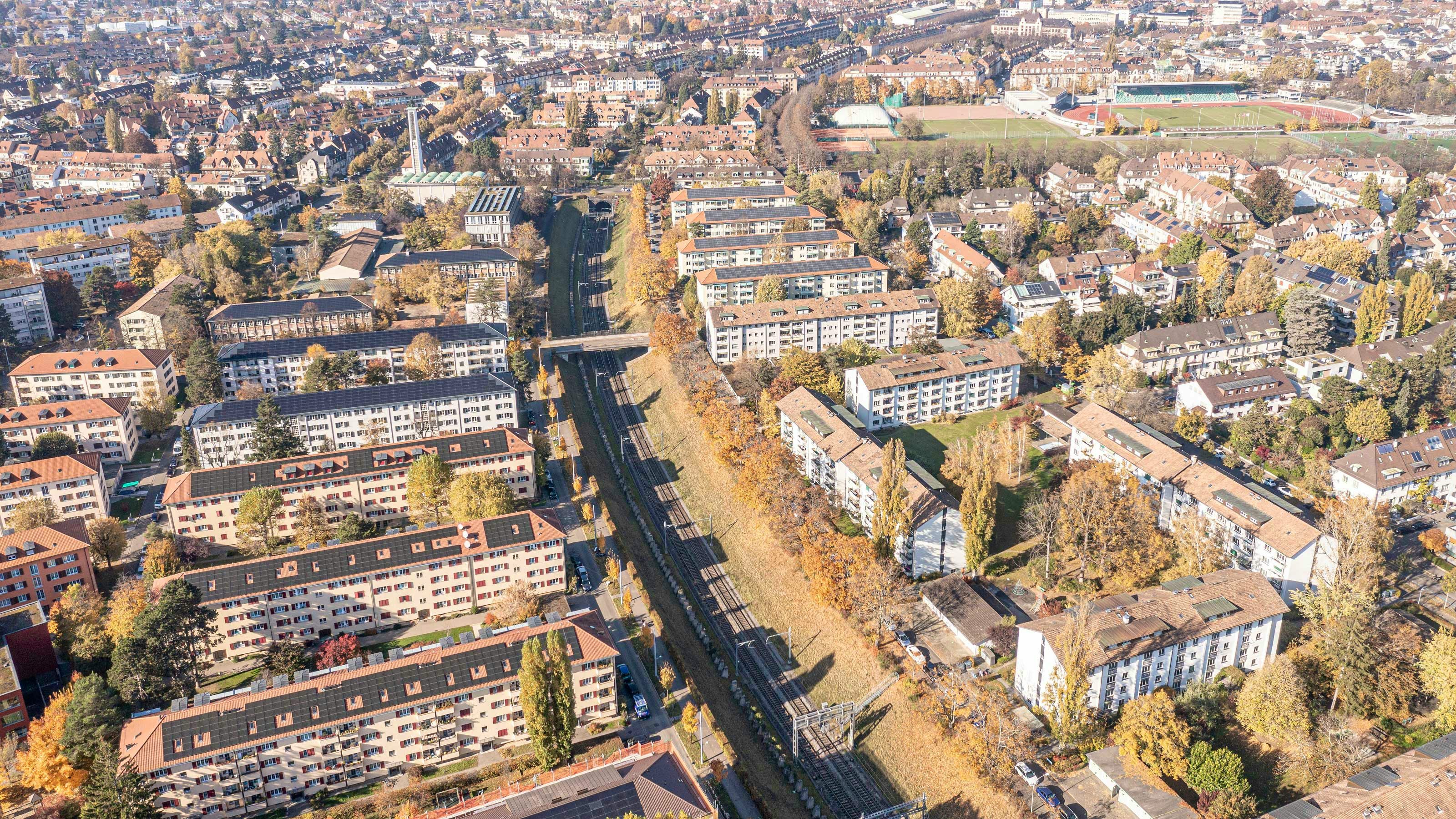

  • In der zweiten Jahreshälfte 2025 sollen die Arbeiten für die Profilerweiterung zwischen den Bahnhöfen Basel SBB und Basel St. Johann starten. Sie werden voraussichtlich bis 2029 dauern.
    Elsässerbahn für höhere Güterzüge angepasst

  • Ich bin mir jetzt mehr 100% sicher - aber ich meine, dass eine zwischenzeitlich erfolgte Vermessung gezeigt hat, dass man den linksrheinischen Korridor (Basel - Mulhouse - Strasbourg - Lauterbourg - Wörth) auch jetzt schon mit Geschwindigkeitsbeschränkungen mit 4m-Profil fahren kann. Ist allerdings zwischen St. Johann und Bahnhof SBB ziemlich unpraktisch, da die Zeitverluste bei 20 km/h (?) natürlich immens sind und schon bei der aktuellen Belegung nur sehr schwer zu realisieren sind.
  • Dazu ist auf der Seite der SBB Folgendes zu lesen (https://company.sbb.ch/de/ueber-die-s…/4mk-basel.html:(
    Zitat
    Können Güterzüge mit Sattelaufliegern von vier Metern Eckhöhe die Strecke Basel St. Johann–Basel SBB bereits heute nutzen?
    Güterzüge mit Sattelaufliegern von vier Metern Eckhöhe können heute die Strecke nur mit einer Ausnahmebewilligung (aussergewöhnliche Sendung = aS) nutzen. Diese Bewilligung muss für jeden einzelnen Güterzug ausgestellt werden. Das ist für einzelne Züge machbar, nicht aber für den regelmässigen Fahrplanverkehr. Infolge der Komplexität von Länge und Höhe der Wagenprofile kann auch keine generelle Aussage über mögliche Profile mit «aS» gemacht werden.
