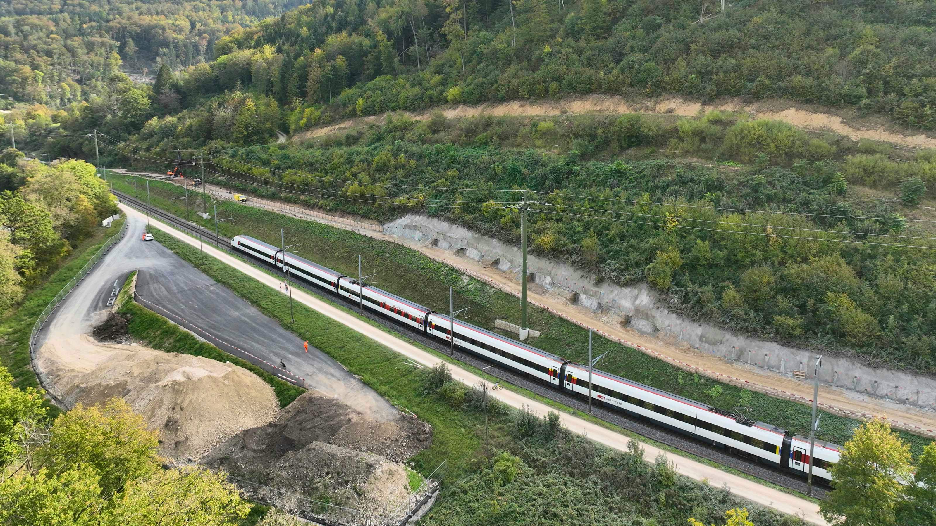

Die Strecke wurde heute, 29.9., pünktlich wieder für die Fahrgäste geöffnet!
Mein Lob geht an die ganzen SBB Mitarbeitenden, welche diesen Bau durchgeführt haben. Sehr saubere Arbeit!
Aber auch den Busfahrer*innen und Postauto wie SBB wirklich ein grosses Lob! Der Ersatzverkehr war durch und durch durchgedacht (bis auf gewisse Teile mit zu wenig Kapazität oder komische Busse) aber auf all meinen Fahrten hatte ich wirklich keine Probleme! Chapeau!
Mit dem Ausbau steht nun die Infrastruktur bereit, die es für einen 30' FV Takt, wie auch für eine Weiterführung nach Lausanne. (IC51). Man darf sich echt auf Dezember freuen!
Laufental: Ende der fünfmonatigen TotalsperreDie fünfmonatige Totalsperre der Strecke Aesch–Laufen kann pünktlich beendet werden: Ab 29. September 2025 verkehren wieder Züge im Laufental.news.sbb.ch -
Kurze Frage dazu: Jetzt seit der Eröffnung fällt mir auf, dass zwischen Grellingen und Duggingen Rechtsverkehr ist. Ab Aesch und vor Grellingen ist aber Linksverkehr (wie üblich in CH). Gibt es da betriebliche Gründe, dass das so ist? Weiss das jemand?
